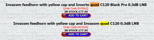

אין פיד זול, תומר. רק 2 אופציות. זאת בדיוק הבעיה.
בפידים המתכווננים אני מוצא רק את של INVERTO ו-INVACOM ואין כמעט הבדל במחיר כך שזה לא משנה מי.
אם היו כאלה באיביי שמוכרים יד שניה הייתי שמח לקנות, אבל אין כמעט כלום.
INVACOM הם חברה בריטית, נכון?
מעניין שבבריטניה שתי החברות הללו (השניה מלוקסמבורג) המוצרים שלהם מתומחרים באופן זהה לחלוטין. אין שום הבדל.
טוב, לפחות הפידים האלה לכל החיים. השקעה חד-פעמית.
נראה שאין ברירה ממש.

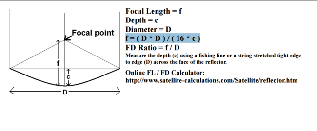

הרבה יותר קל יהיה לחשב עם הנוסחה הזאת קודם, כי רק צריך למדוד את פרמטר C כדי לחשב את המרחק לנק' המרכז.
אלו הוראות היצרן (titanium satellite).
The Focal Length measurement is from the center of the reflector surface to 1/4” (6mm) inside the
feedhorn throat.
