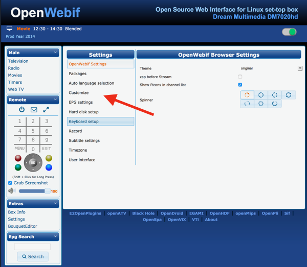

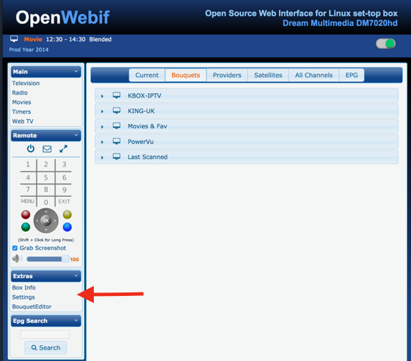

טוב, נתחיל בהגדרה חשובה שצריכים להגדיר בממיר עוד לפני שנתחיל בהתקנות.
יש להפעיל במחשב גישה ל webif. עושים זאת בדפדפן במחשב ושמים בכתובת את ה IP של הממיר.
בצד שמאל מחפשים את הקישור ל settings ולוחצים.

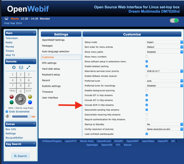

במסך הבא לוחצים על customize
ובמסך הבא מסמנים את השורה Include ECM in http streams
זהו עם ההגדרה הזו.
